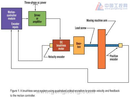

现代化的自动系统在采用闭环反馈作为运动控制。它们通常包括一个伺服系统,该伺服系统将马达驱动和反馈元件结合起来,以准确、稳定地控制速度和位置。图1显示了典型伺服系统中的各种系统级元器件。
直流无刷马达是高性能和高速度应用的首选。直流电刷马达和步进马达适用于速度较低且要求较低的应用。本文讨论的设计均采用无刷马达。这种马达通常在其终端传动轴上附带正交编码器,该编码器可以确定传动轴速率和转码点以控制马达的线圈转换序列。机器的旋转传动轴上的另一个正交编码器提供该传动轴的位置数据,该数据通常会由于齿轮头和丝杠组合的齿隙引起的误差而与马达传动轴的实际位置有所不同。
典型的运动控制器卡和模块包括一个运动控制IC、一个微处理器和一个用于处理高速编码器信号的DSP或定制ASIC。该控制器将速度和旋转方向信号提供给驱动器或放大器,令它们提供适当级别的电压和电流(功率)来操作马达。为了设计带有反馈的鲁棒且容错的运动控制系统,在系统级设计阶段考虑下列问题:控制器编码器输入电路(接收器电路);接收器电路的PCB设计;编码器信号布线系统。在设计容错反馈系统时,还应考虑运动控制器的输入(比如硬线连接的紧急停止)和输入限制等。
